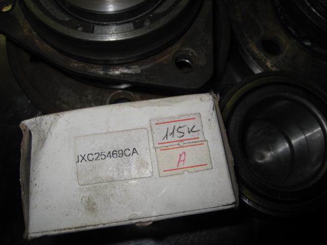

Мне товаришь напарил подшипники какого-то арабского завода. Цена 14.5 баксов. Давал зуб что дескать ходят они не хуже фирмовых.

Последнее посещение: 18.09.2018
Сообщения: 3594
СообщениеДобавлено: Вс 29 Марта, 2015 20:35    Заголовок сообщения: Вечная ступица XJ.Zj.WJ Ответить с цитатой
Я не понимаю, как может ходить долго подшипник за 15 баксов.
За эти деньги он и пройдет не более 10-20 000.
Я менял подшипник ступицы в ИВЕКО Дейли на 280 000, 90 долларов заплатил (Италия, SKF, я их ставлю везде, во всех авто, фрезерах, вытяжках и т.д), проехал около 250 000, вопросов нет. Так это грузовой бус, а не жоповозка. Не надо лукавить, как заплатишь, так поедешь.

Сообщения: 5321
СообщениеДобавлено: Пн 30 Марта, 2015 9:54    Заголовок сообщения: Вечная ступица XJ.Zj.WJ Ответить с цитатой
меня товаришь мой кторый подшипниками барыжит убедил взять именно их.
Дескать на 80 крузаке с большими колесами такоие ходят уже давненько.
сдохнуть куплю подороже.
кстати , эти котоыре стояли тоже были не фонтан - в них небыло воды. смазка присутствовала, что не помешало им накрытся женским половым органом.
так что будем посотмреть .
Юра, а кто производитель тех что у тебя естьи тех что ты мне ставил ?
на счет жоповозки - так и транзитам дают просратся по полной. а подшипники менно с них. кароче - посотрим. правда без пресса подшипник поменять нереально . пришлось ехсть на маршрутке чтоб выпрессовать внешнюю обойму.

СообщениеДобавлено: Пн 30 Марта, 2015 19:30    Заголовок сообщения: Вечная ступица XJ.Zj.WJ Ответить с цитатой
Судя по упаковке - Поднебесная
Сообщения: 5321
СообщениеДобавлено: Пн 30 Марта, 2015 20:05    Заголовок сообщения: Вечная ступица XJ.Zj.WJ Ответить с цитатой
Ага. Понял.
Ну посмотрим сколько те что я взял проходят

Еще две ступки на Вжик поехали В Львивську обл ,ребята смотрю по горах разьездились - МОЛОДЦЫ

Евгенич писал(а):
Немного в тему дровишек подкину.
Катаю данную ступицу тыс 10 в разных режимах (от города до леса) пока все ок. никаких нареканий.
пару месяцев назад поменял... Слетело стопорное кольцо и пожрало метал.

безопасность ценой в 20 долларов.
