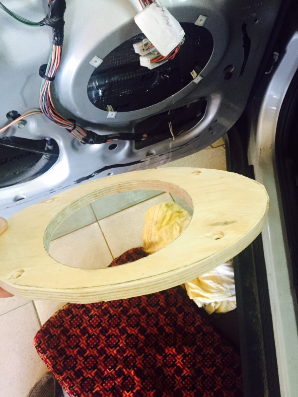

СообщениеДобавлено: Вт 07 Июля, 2015 13:38    Заголовок сообщения: деревянные проставки для динамиков. Ответить с цитатой
проставочные кольца из дерева - просто необходимы для хорошего звука.
16, вместо передних овалов.
деревянные проставки для динамиков в задние двери.

СообщениеДобавлено: Вт 07 Июля, 2015 15:22    Заголовок сообщения: Re: деревянные проставки для динамиков. Ответить с цитатой
зачем наружные вырезы сделал на круглых? этим ослабил жесткость этой проставки
деревяшка должна быть очень жесткой...
еще нужны будут пластиковые панели (толщ. 3...5мм) для того , чтобы закрыть технологические вырезы на двери. С помощью фена выгибаешь необходимую конфигурацию и вклеиваешь на геметик , делаешь необходимые отверстия для механизмов двери.
по убирай пластиковые пистоны для крепления динамика,поставь металлические скобы.
герметик для приклевания деревянных проставок брать тот,который при засыхании твердеет, например герметик для склеивания кузовных панелей, не мажь резиновыми соплями....
какая добротность динамиков? от этого зависит насколько плотно надо будет законапачивать дверь...

СообщениеДобавлено: Вт 07 Июля, 2015 16:50    Заголовок сообщения: Re: деревянные проставки для динамиков. Ответить с цитатой
вырезы сделаны по форме технологических выштамповок на задней двери. деревяшки из многослойной фанеры 1,3 см думаю жесткости хватит.
технологические вырезы планируется закрыть толстым вибропластом с алюминиевой сеткой (слой или два)
динамики будут прикручены намертво на винты с гайками
сюда планирую использовать клей для вклеивания стекол на авто
какая добротность динамиков? от этого зависит насколько плотно надо будет законапачивать дверь...[/quote]
что токое "добротность" динамиков я не знаю. динамики будут ставится вот такие: Компонентные FOCAL ACCESS A1 + кроссовера и пищалки.
Компонентные ALPINE SPS 171A кроссовера и пищалки ALPINE SPR101W. (Что на фронт а что на тыл - определим по ходу). все это добро через усилитель 4 канальный ALPINE MRV-F405 (фронт+тыл).

СообщениеДобавлено: Вт 07 Июля, 2015 17:48    Заголовок сообщения: Re: деревянные проставки для динамиков. Ответить с цитатой
без комментариев
для чего хватит?
extremes писал(а):
...технологические вырезы планируется закрыть толстым вибропластом с алюминиевой сеткой (слой или два) .
я знаю из пластика делают акустические системы пусть и бюджетные, но пригодные для прослушивания, я не знаю акустические системы из вибропласта с алюминиевой сеткой
тут очень важно комбинация панелей с разной жесткостью...
extremes писал(а):
..динамики будут прикручены намертво на винты с гайками...
намертво должна быть прикручена фанерная проставка, динамик крепится к самой фанерной проставке, и чем больше крепежа динамика тем лучше, качественная акустика начинается с 6 саморезов крепления динамика...
extremes писал(а):
...сюда планирую использовать клей для вклеивания стекол на авто
причем тут стекло
extremes писал(а):
...что токое "добротность" динамиков я не знаю. динамики будут ставится вот такие:FOCAL ACCESS A1
Qts=0,649 (коэфф. характеризует скорость спада послесигнальных колебаний системы)
extremes писал(а):
... ALPINE SPS 171A
Qts=0,630
сами по себе показатели неплохие, но в зависимости от акустического оформления (в нашем случае, коробка двери) добротность может подняться до 0,99 и тогда не избежать гундежа и бубнения
здесь только резать нижнюю частоту на уровне 90...100Гц
затыкание открытых выштамповок жестким материалом не даст возможность подняться добротности динамиков в двери панели выше 0,8 а это означает более плотный и не бубнящий бас.
P.S. сабвуфер - это не бас, а эмуляция низких частот в закрытом объеме

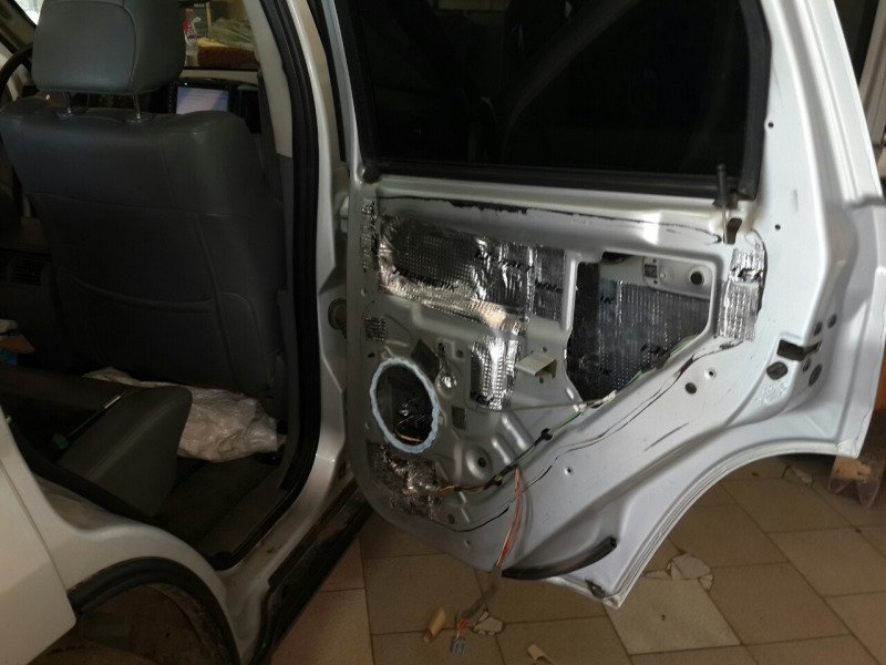

СообщениеДобавлено: Чт 09 Июля, 2015 17:42    Заголовок сообщения: заклеиваем технологические отверстия. Ответить с цитатой

СообщениеДобавлено: Чт 09 Июля, 2015 17:44    Заголовок сообщения: ну и начинаем обесшумку )) Ответить с цитатой

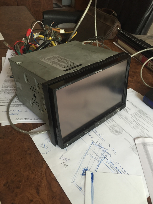

СообщениеДобавлено: Вс 11 Октября, 2015 20:57    Заголовок сообщения: ничто так не улучшает звук как надпись alpine Ответить с цитатой
Ничто так не улучшает звук как надпись alpine ))))
Приобрел легендарный ALPINE 928 c 8 дюймовым монитором. Доволен как слон ))) звучание супер. РЕКОМЕНДУЮ.
