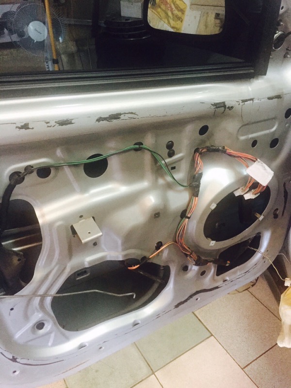

СообщениеДобавлено: Пн 06 Июля, 2015 16:02    Заголовок сообщения: Понеслась. Ответить с цитатой
Подготовка к обесшумке. Чистим и обезжириваем внутренности. Следов заводской вибро / шумоизоляции - НЕ ОБНАРУЖЕНО!

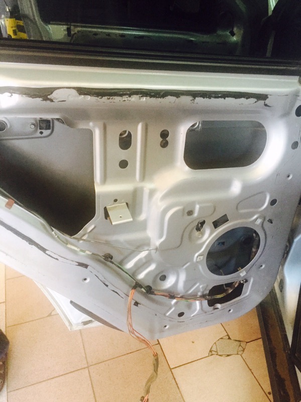

СообщениеДобавлено: Пн 06 Июля, 2015 16:11    Заголовок сообщения: Задние двери Ответить с цитатой
Задние двери. Так же без единого следа заводской вибро/шумоизоляции
