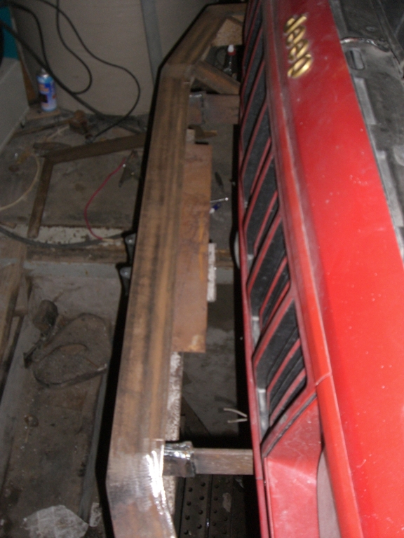

подскажите у кого какое растояние от решотки до передней стенки бампера шоб потом можно було всунуть лебетку
висота бампера (швелер 18см)

У меня на 18 швеллер лебедка стала впритык. То естб по хорошему ей нужно около 20 сантиметров. А еще лучше 22

да висоти хватает вот в длину интересует тоест от начала бампера
до решотки радиатора

А не лучше ли будет варить силовик имея лебедку под рукой?

я себе тоже делал ширина 18 см длинна 60см брал размеры с кам-апа 9000

Так ,а где площадка под лебедку?

лебедка будет за бампером

так это еще не доделанный бампер?Расстояние от бампера до решетки будешь зашивать?
да оно уже завареное
сейчас покрасил заборной краской буду делать дугу покрашу бамперно спасибо Коля
