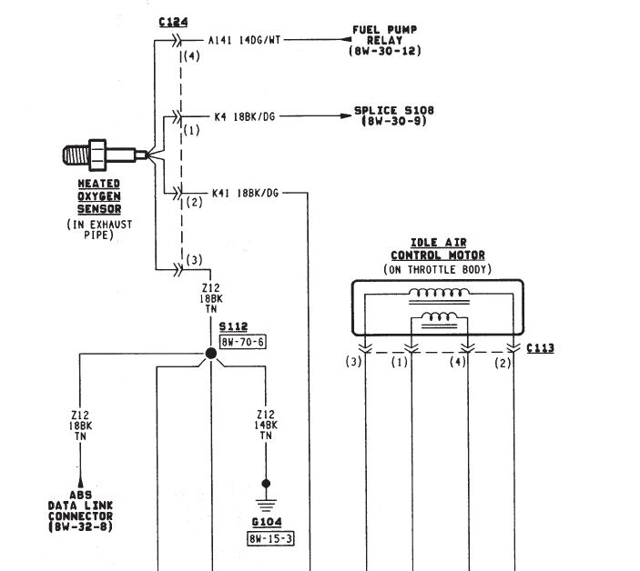

СообщениеДобавлено: Пн 05 Апреля, 2010 14:51    Заголовок сообщения: Упссссс .......ать! Ответить с цитатой
Выродки из Ониксдона выкинули кислородникнах, место в коллекторе заглушили, обманку не поставили (впадлу было) аргументируют - уменьшением расхода....заодно и катализатор ушелнах....
Итого - имеем разъем от компа.
Цвета :
ЖИРНЫЙ зеленый +12, черно-коричневый масса 1, черно-зеленый масса 2, черно-синий - сигнальный с лямбды.
Внимание, вопрос! КАКАЯ МАССА КУДА? Массы, как известно, разные.
Можно фотку разъема с подключенной лямбдой, так чтобы было видно ключ цвета подведенных проводов? Впрыск МОПАР!

я тоже такой умный ...был У меня НЕТ родного разъема датчика, который с датчиком идет...есть разъем от компа....
UPD
выколупал разводку....
схема
разводка
