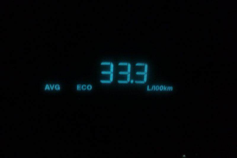

И так, я прозрел. Мой машин меня хочет обанкротить. Расход 30 литров смешанный. Лямбда заменена. Выдает кучу ошибок. По мере лечения буду отписывается может кому поможет. Если есть мысли по поводу проблем всегда пожалуйста выслушаю. Пока поехал на заправку.
Двигатель работает ровно без рывков, холостые на месте до 1 тис. из выхлопной не воняет, черного дыма нет блин.

Как мерял? По компу или по спидометру?
30 это должно хорошо переливать и вонять бензом из выхлопа.

проехал 200 км. на 60 л бенза. Труба чистенькая, не черная. свечи были чистые.

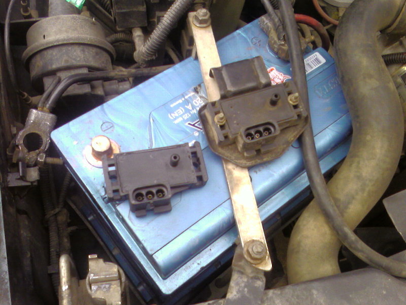

СообщениеДобавлено: Пт 09 Сентября, 2011 21:53    Заголовок сообщения: Моя борьба с 30 л расхода Ответить с цитатой
Я вот тоже экспериментирую с расходом. Вроде все поменяно...
Кроме МАПа..
Взял у Коли ЮБН его запасной (но не новый) - и результат впечатлил!!!
Расход сразу вырос литров на 5!!!
Значит, подумал я, если купить новый, то может получу желаемое снижение от своего теперешнего расхода в эти же 5 литров!
Тогда все придет в норму...
Имею в виду мой кошелек, который косо посматривает на меня на заправке...

СообщениеДобавлено: Пт 09 Сентября, 2011 22:40    Заголовок сообщения: Моя борьба с 30 л расхода Ответить с цитатой
Валера .... я знаю где магазин нексии. можно скооперироватся или днем смотатся на яму в будний день. шоб мы еще пол года себе мапы не покупали )

А что, от нексии датчик разряжения в колекторе подходит???
И если да, то как работает?

Сообщения: 4405
СообщениеДобавлено: Сб 10 Сентября, 2011 5:13    Заголовок сообщения: Моя борьба с 30 л расхода Ответить с цитатой
http://jeep-forum.ru/forum/showthread.php?t=7710
http://jeep-forum.ru/forum/showthread.php?t=6645&page=3

Машина не первая, так шо как економно ездить вроде знаю , но все равно на табло 22,6 ! Ето при том шо только задний привод

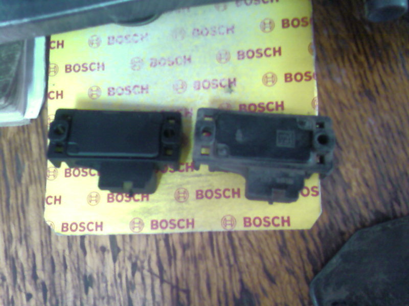

мап поменял на мап от нексии... на педаль другая реакция- бодрее чтоли, заводится все так же долго.

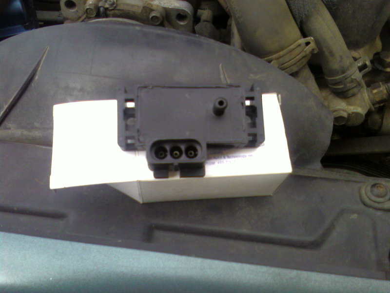

Сегодня также поставил МАП от Нэксии - http://jeep-forum.ru/forum/showthread.php?p=244984#post244984
Теперь будем посмотреть

Как там новый Мар поживает? Расход упал?
Сообщения: 5321
СообщениеДобавлено: Ср 28 Сентября, 2011 11:54    Заголовок сообщения: Моя борьба с 30 л расхода Ответить с цитатой
у меня сильно расход упал, визуально литров 5 точно есть .
впрыск - реникс.
Последнее посещение: 15.08.2018
Сообщения: 4405
СообщениеДобавлено: Ср 28 Сентября, 2011 12:01    Заголовок сообщения: Моя борьба с 30 л расхода Ответить с цитатой
Были выходные и я сидел дома. Успел проехать 100 км на 20 литрах...
Тяга по ощущениям даже стала получше...
Но что точно изменилось, так это работа на холостых - очень ровненько, без поддергивания двигателя, что наблюдалось на старом...
Цену не указал - 180 гривен...

СообщениеДобавлено: Пн 28 Ноября, 2011 14:05    Заголовок сообщения: Моя борьба с 30 л расхода Ответить с цитатой
orest писал(а):
последний замер показал 14 л. газа по трасе, почему так незнаю поменяли МАР сенсор.
я на пороге замены мап сенсора..
у тебя после замены сенсора упал расход?????

СообщениеДобавлено: Пн 28 Ноября, 2011 14:11    Заголовок сообщения: Моя борьба с 30 л расхода Ответить с цитатой
А я о чем выше писал?

СообщениеДобавлено: Пн 28 Ноября, 2011 14:26    Заголовок сообщения: Моя борьба с 30 л расхода Ответить с цитатой
valdod писал(а):
ха!!!!!!!-таки я умный...гордитесь мной...все!!!
поехал я на Новую почту забирать заказаный на прошлой неделе у Алексея МАПчик!!!!
а может это во мне дар предвиденья проснулся?

СообщениеДобавлено: Пн 28 Ноября, 2011 15:23    Заголовок сообщения: Моя борьба с 30 л расхода Ответить с цитатой
Сенсор как я понял от нексии заменили. А расход был 28 газа смешаный.

Меня тут осинило только что- у меня расход вырос когда изменилась работа двигателя на холостых, стал не совсем ровно работать, до этого работал без малейших вибраций. Что это может быть? И где стоят датчики этого колинса и мапа?

СообщениеДобавлено: Вс 11 Декабря, 2011 11:34    Заголовок сообщения: Моя борьба с 30 л расхода Ответить с цитатой
Мап стоит на дросельной заслонке- прямоугольная черная коробочка прикрученая двумя винтиками. Штекер на три провода. Замена занимает 10минут. Датчик подхлдит от Деу Нексии-200грн, если не ошибаюсь....но я не морочился с заменителем-заказал Алексею арыгинал....немного дороже...почти вдвое.

СообщениеДобавлено: Вс 11 Декабря, 2011 13:08    Заголовок сообщения: Моя борьба с 30 л расхода Ответить с цитатой
Саня не путай, на дросельной заслонке не Мап. МАР крепится к кузову.
КУМ - читай библию, там про датчики все подробно описано - очень полезно

СообщениеДобавлено: Вс 11 Декабря, 2011 14:01    Заголовок сообщения: Моя борьба с 30 л расхода Ответить с цитатой
Да ну!?.....смотри внимательно смайлик-
На 98году стоит на заслонке а вот на более старых моделях-на кузове.

СообщениеДобавлено: Пн 19 Декабря, 2011 9:54    Заголовок сообщения: Моя борьба с 30 л расхода Ответить с цитатой
Ну вот.....результат измерения расхода бензина по городу при пробеге 350км (езда крайне экономная, прогревы перед началом движения не более 2х минут, да и машина стоит в тепле)....короче кушает мой идеец 21литр на 100км......
Пусть было много короткиь поездок....допустим при нормальном режиме было бы 20на 100.
По моему много. У меня даже 750бмв в городе меньше нямала...
Ходовая -песня, тормоза не подклинивают, трансмисия-вроде всё впорядке.
В моторе компрессия 10 в пяти цилиндрах и 9 в одном, новые лямбды+МаП+датчик температуры жидкости р датчик температуры воздуха+ датчик положения дроссельной+мотор холостого хода+бегунок+крышка трамблёра+провода+свечи. Ну и бензонасос поменян....шоб до кучи.
Вопрос залу- какого хера индеец жрет как невменяемый?....и шо делать?
даже когда меня попустило....я все помню

СообщениеДобавлено: Пн 19 Декабря, 2011 10:46    Заголовок сообщения: Моя борьба с 30 л расхода Ответить с цитатой
Скорее всего ответ в "много коротких поездок" - после каждой заводки двигателя он работает какое-то время не по лямбде а по таблицам прогрева - отсюда и повышенный расход.
Опять таки не путай джип с пузотеркой - совсем другая аэродинамика, колеса, трансмиссионные потери и.т.п.
У меня по городу расход около 23 литров - считаю его вполне нормальным.

На 51литре газа проехал.........135км.
Пипец.......
Если на расход бензина могут влиять форсунки....то какого хрена такой перебор по газу?...форсунки тут вроде и не работаюти не при делах.
Может ли влиять на расход:
-старый глушитель(подозрение на то, что он посыпался в середине корпуса)?
-неправильные свечи(денсо вместо чемпиона)?
Что ещё?????
Понимаю что проблема не связана с типом топлива....тока блядь в чем проблема????????
П.С. начинаю ненавидеть крайслер...и америку.......
Буду рад умным советам....у меня уже ступор.

Если это первая заправка на газе то это еще не о чем не говорит. Более или менее точные данные появятся после трех четырех заправок не раньше. А вообще вот такое мудоханье с газом является для меня одним из сдерживающих факторов по поводу установки ГБО.
Бывает!
Пипец.......
Саня это пипец ГБО 51 литр по любым расчетам быть не может, если конечно в горы не ездееть.
Недавно заезжал на диагностику и ребята работающие тама, объяснили мне, что если какой либо датчик дает не верные данные- то это все будет видно... что на каждую машину в сканеры закладываются правильные параметры...

План на ближайшее будущее-тотальная диагностика впрыска бенза+тотальная диагностика вдува газа и герметичности системы ГБО(а вдруг тикает кудась????)
Может ещё кто чего скажет?
...Потом проехал 300км на бензине...и вот теперь опять на газу....и результат:50л на 135км....
Пиз...ц, я все понимаю. Но у меня ЗИЛ -131 с краном в 2тонны на горбу, хавает 55-60л газа на 100км.
Саня проверь газ на утечку, мест утечки хватает, начиная от заправочного клапана и т.д. по всей магистрали.
По бензу тоже дохера, как по мне то ты зря начал менять все в подряд, нада было поездить и в процессе езды постепенно все проверить - попробуй сверь свой спидометр - он правильно показывает скорость и пройденый километраж!
У меня на РКПП смешаный расход - 11-12л. Если заправился на гавном, то доходит до 13-14л. Но чтоб 21 - это перебор. Проверяй новые датчики, и не исключаю того, что комп перешел в аварийный режим и работает по таблицам.

Датчики рабочие-проверил.
По поводу аварийного режима-горел бы чек....да и при аварийном-такой расход явный перебор.....
Утечка газа????....в салоне не воняло...хотя обмылить всю систему-не помешает. Сенкс за мысль-проверю.....но думаю, что утечек нет.
Есть ещё мысли???

Специально для тех кто считает расход в 20 литров большим
Выезжая вечером с работы обнулил комп. По приезду сфотал - результат на картинке.
1ч30м в пути, пройденное расстояние 21 км. Welcome to Kiev, baby

Выкладываю мысль- датчик, да бы не гадать, под замену...Алексей завтра отправляет новый. Виктор Механик сегодня отправляет свои любимые свечи.
В понедельник всё поменяю и буду наблюдать дальше.
Упсссссс.. ты шо фуру кирпича тянул?
А если серьёзно, то у нас может пробки не такие дикие как у вас,но светофоров понатыкано где ни попадя...

Нед, тока свою задницу! Это я к тому что расход штука очень относительная.
Последнее посещение: 07.07.2018
Сообщения: 5587
СообщениеДобавлено: Пт 23 Декабря, 2011 18:21    Заголовок сообщения: Моя борьба с 30 л расхода Ответить с цитатой
Во первых включи коэффициент на свои колесья, во вторых скажи что это за колесья, а потом пужай народ!
Последнее посещение: 16.08.2018
Сообщения: 9605
СообщениеДобавлено: Пт 23 Декабря, 2011 18:22    Заголовок сообщения: Моя борьба с 30 л расхода Ответить с цитатой
Ну ладно - 10% по колесам, итого ровно 30 литров на сотню
я живу в пригороде, в частном доме. и езжу в киев по трассе через пущу, там пробки всегда в час пик, а потом ещё киев. меряю расход не по компу (не работает по вине электрика), основной пробег 30 ьуда и 30 назад, всего 60 км, в основном вкладываюсь в 10 литрров в день, бывает больше. меряю по заправкам. так расход не превышает 20, а зачастую от 15. если свободный город, то даже от 13 выходит, а свободная трасса от 10.
