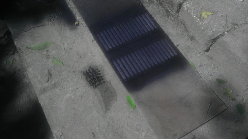

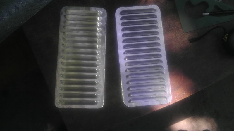

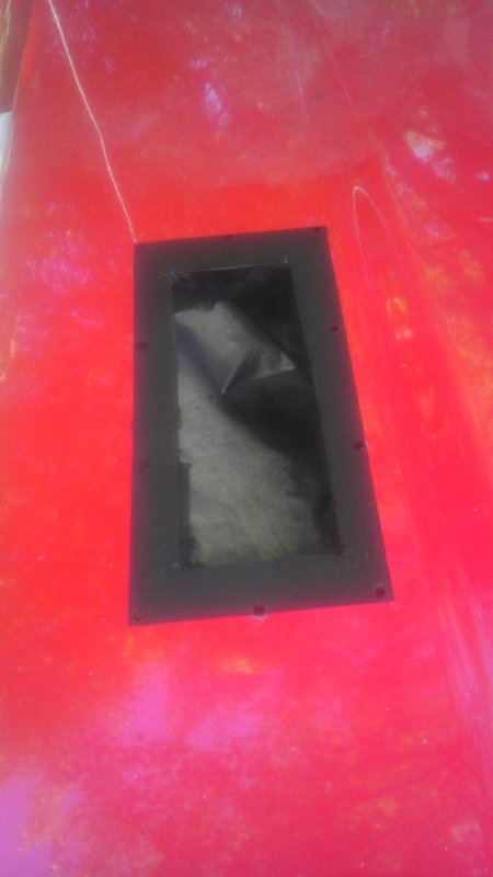

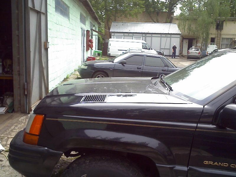

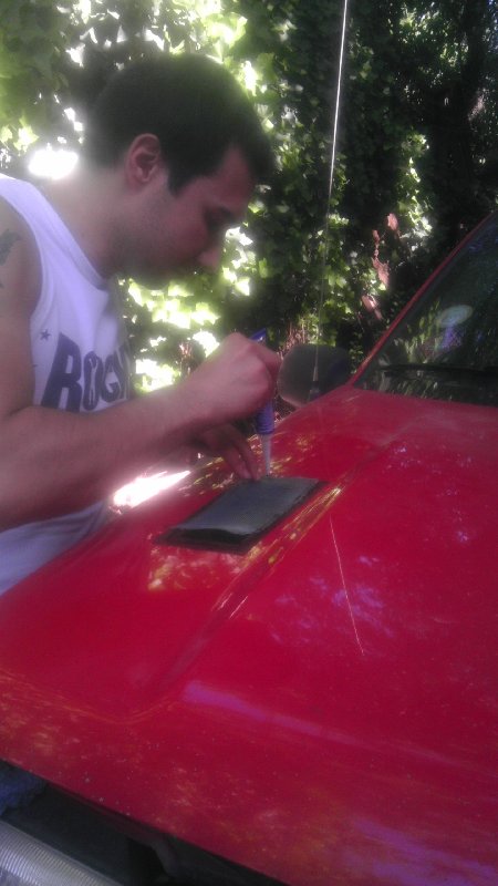

Давненько не покидала меня мысль о лишнем горячем воздухе в подкапотном пространстве А уж после того, как закипел на покатухе, находясь низом морды в воде и ожидая спасительную лебедку Рута, грызть эта мысль начала меня нещадно.

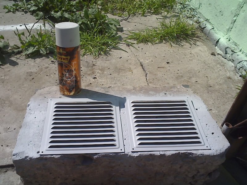

Жабры от 5,9 продаютсятолько вместе с капотом. Поиски на рынке чего-то типа 5,9 среди груд китайско-польского лохотюнинхового хлама результата не принесли: то ланосом попахивает, то окружающие шарахаются Плюс тот, кто пробовал подержать руку в потоке воздуха за вентилятором в жаркий день, меня поймет - стать обладателем покрученных температурой китаезных пластмассок гривен за 150 не улыбалось.
В поисках решения забрел на рынок хозяйственный. И - о чудо - лежат они и ждут меня Железненькие, размером 20х20см,так и просятся на капот!
А далее - к Стасевичу и:

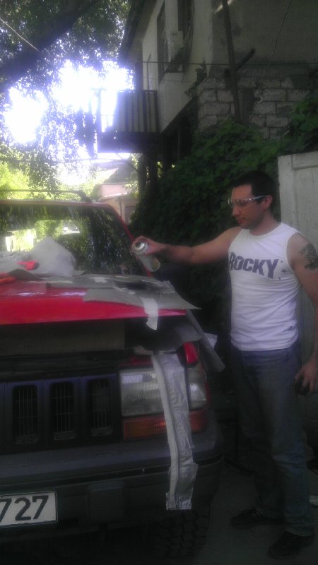

1. Загрунтовал
2. Покрасил

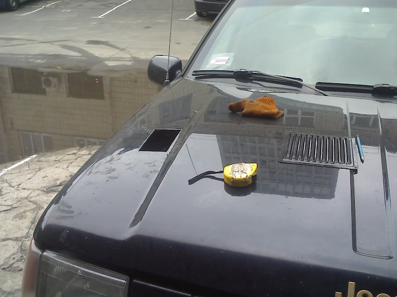

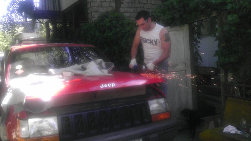

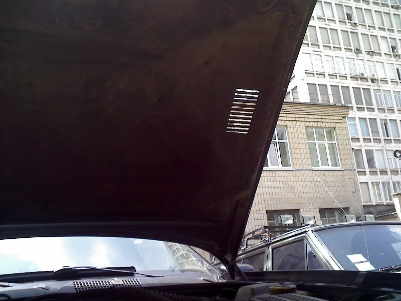

3. Наметили и просверлили дырки на капоте
4. Болгарка - наше все...

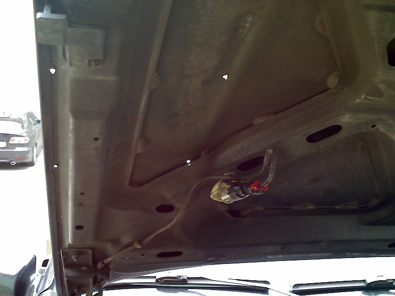

5. ...плюс герметик и заклепки...

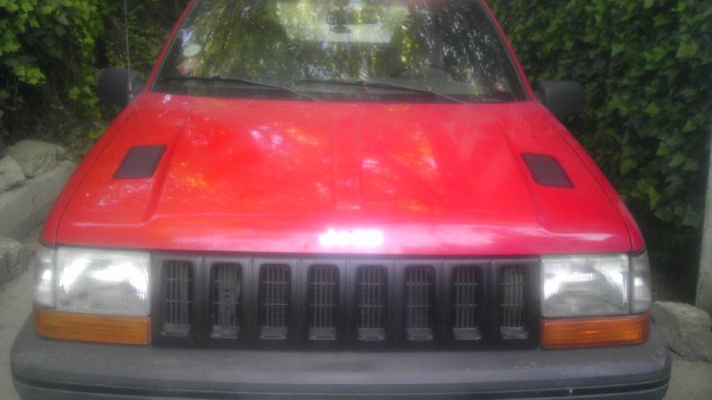

... и вот оно - счастье

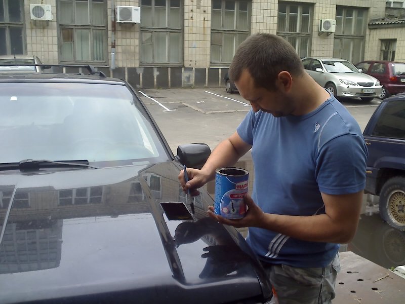

добавлю фотку процесса:

СообщениеДобавлено: Пн 12 Июля, 2010 21:41    Заголовок сообщения: Жабры на капот Ответить с цитатой
ЗдОрово!
Это походу вентиляционные решётки, да?
Может надо было поближе к центру их ставить?
[¯]IIIIIII[¯]
Последнее посещение: 16.06.2018
Сообщения: 2585
СообщениеДобавлено: Пн 12 Июля, 2010 22:43    Заголовок сообщения: Жабры на капот Ответить с цитатой
gunR писал(а):
ЗдОрово!
1. ближе к центру ребра жесткости
2. горячий воздух от радиатора расходится по бокам. между двигателем и капотом аж 3 см.
...а вентиляционные решетки фирмы VENTS (НЕ реклама)

Во первых Огромное спасибо за то, что поделились....
Я сам нотел такие, но 60$ дорого ....вот что я нашел у нас на рынке на каторый забрел после прочтения естесно
Только вот один вопрос появился у меня...может и глупый но всеж задам...
Аккумуляторная батарея находится почти под этой решеткой, а с другой стороны воздушный фильтр....таквот при мытье и дожде вода будет проникать туда ето уж точно....сам вопрос звучит так - это не опасно? Или всеж прикрыть контакты?
Спасибо
Последний раз редактировалось: wardog (Чт 16 Мая, 2013 10:02), всего редактировалось 1 раз
Последнее посещение: 23.06.2018
СообщениеДобавлено: Чт 16 Мая, 2013 9:59    Заголовок сообщения: Жабры на капот Ответить с цитатой
Акамуляторная батарея находится почти под этой решеткой, а с другой стороны воздушный фильтр....таквот при мытье и дожде вода будет проникать туда ето уж точно....сам вопрос звучит так - это не опасно? Или всеж прикрыть контакты?
Спасибо
Последний раз редактировалось: wardog (Чт 30 Мая, 2013 17:56), всего редактировалось 1 раз
Vovk
Джипутат
Зарегистрирован: 17.09.2008
Последнее посещение: 22.06.2018
Сообщения: 1827
СообщениеДобавлено: Чт 16 Мая, 2013 10:05    Заголовок сообщения: Жабры на капот Ответить с цитатой
О, колесно-жаберных прибавилось
Симпатичный вариант...
Уже 2 или 3 зимы проездил - вопросов с водой, снегом не возникало.
У нас подкапотка не герметичная - снизу там и так порядком всего летит, так что не заморачивайся
