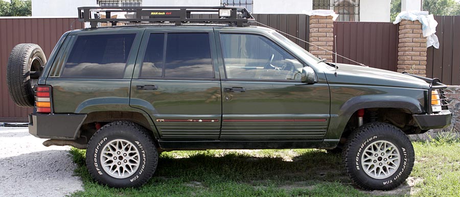

Значицца так, вторая серия.
поставил новые рычаги:
- передние верхние (+13мм)
- нижние регулируемые рычаги +0-50мм (+44мм)
(by Bomber & Stasevi4) http://www.jeep.org.ua/viewtopic.php?t=2611
Во первых: колесо стало ровно в проеме, но это не главное, хотя эстетично....
Во вторых: выровнялся кастер (продольный наклон передней стойки) теперь машинка стала рулиться, именно рулиться а не поворачивать, как корова, и по пути домой сам не заметил как до 140 разогнался. раньше на 100 надо было ловить машину.
В третих: отпадает необходимость резать кузов даже с 33 резиной (по предварительным расчетам)
Что замечено: на скорости от 90 до 110 появилась вибрация переднего кардана (хотя он уже заменен на телескопический крестовинный (которые ставились на Гранды до 95 года) с Н-вставкой и тремя крестовинами вместо одной и ШРУСа),
не совсем понятно почему вибрация пропадает после 110кмч, наверное сказывается теория работы карданных валов http://jeep.avtograd.ru/shafts/vibration.htm (в следствие поворота моста, точнее изменения углов работы крестовин)
В общем впечатления сугубо положительные.
Теперь (судя по картинке) когда все притерлось и прижалось видно, что задок надо лифтовать еще на 2 дюйма
и менять, точнее удлинять задние нижние рычаги....
теперь вопрос на сколько.....

вот так должно получицца после окончательного лифта,
удлинения задних рычагов
и установки 33 резины
(фотошоп), красным отмечено смещение центра заднего колеса

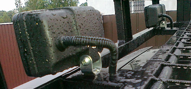

2. ну и наконец-то подключил верхний свет, все как положено, в гофре

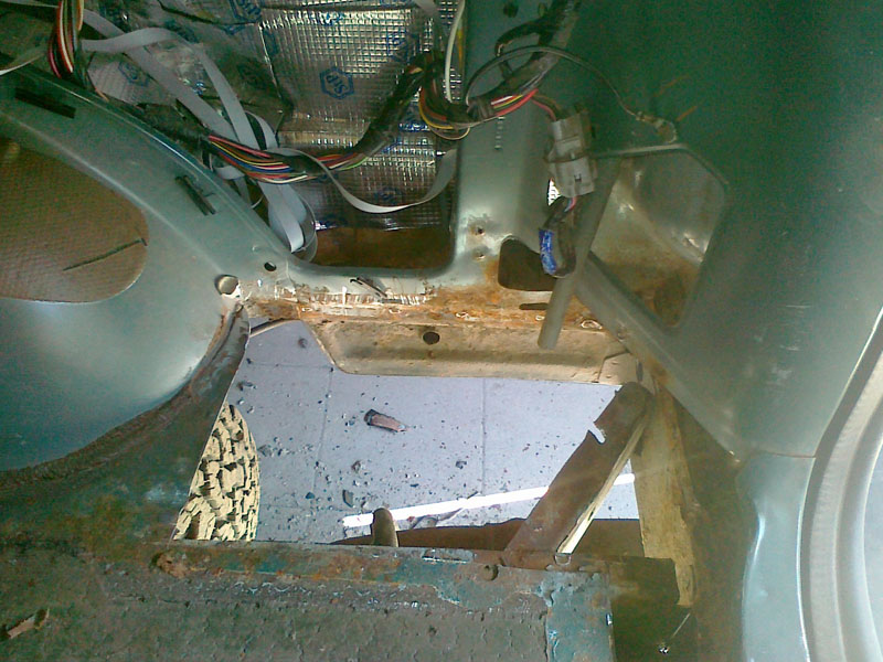

+ разобрал багажник, думал шумку поклеить - обнаружил два сквозных отверстия размером с монетку, начал чистить и вот что оказалось... поехал варить....

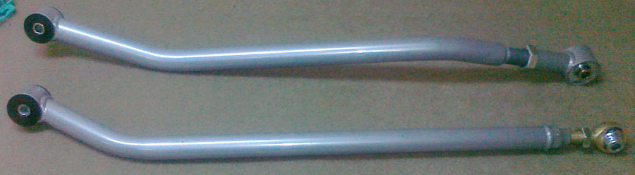

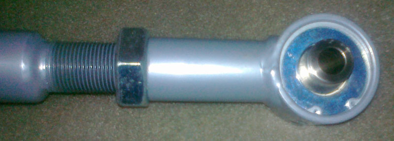

Итак, серия следующая.

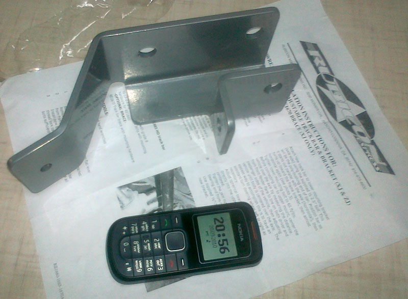

1. Приехали регулируемые панары, домики
и полиуретановые сайленты в задние рычаги
(теперь можно и соосность мостов поправить и стабилизаторы установить, которые щас живут внутри пружины)
2. Миша сделал стойки переднего стабилизатора на ШСах.
(не хочется менять резинки каждый месяц.)
3. Миша заканчивает задние регулируемые рычаги.
(надо подобрать правильные углы заднего кардана)
и в четверг я к Стасевичу на установку...
смотрим фотки...

Заварил дырки в багажнике, сделал люк для коступа к бенсонасосу,
поклеил шумку.

поставил регулируемые панары (перед и зад) Спасибо rubicon express
+ передний стойки стабилизатора. (на фото) Спасибо Bomber
задней панары ваабще не видно (только с ямы), т.к. к мосту прикуручиваецца домик и точка крепленя панары поднимается выше на 10 см.
Машина стала ехать ровно, она уже не норовит при первой возможности съехать куда нибуТь с траектории....
