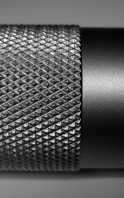

У каждого токаря есть резец-прокатка для нанесения на цилиндрическую поверхность рифленой насечки.

Я бы наставил на шаровой точек сваркой полуавтоматом или еще чем-то буквально крапаль, а потом напильником почти спилил выступающие части и прессовал .
это колхозный варинат накатки :)

мне делали насечки на посадочном ударом молотка по маленькому керну или зубилу и потом уже вприсовывали шаровые
