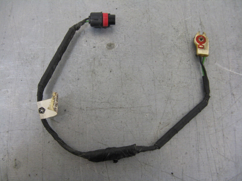

СообщениеДобавлено: Чт 11 Февраля, 2016 21:06    Заголовок сообщения: Нужна помощь с штатной сигналкой zj рестайл Ответить с цитатой
Физически это отдельный кусок провода, даже не скажу точно, как сигнал до ВСМ добирается в итоге, но весьма легкосъемный. В треугольное отверстие справа на картинке вставляется задняя часть личинки. И весьма недешевый. Партнамберы
56008784AB 1 Right Door
56008785AB 1 Left Door
56007583AB 1 Liftgate
