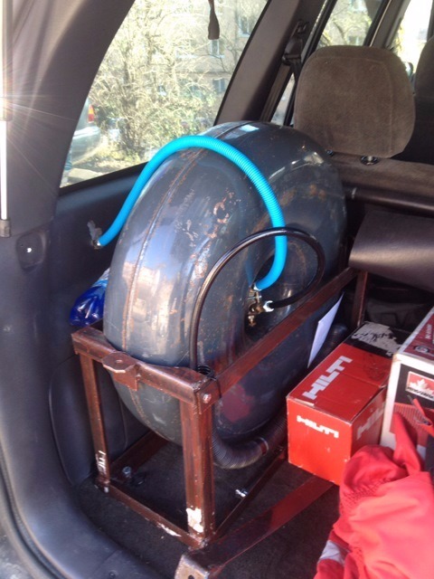

Всем привет , тех у кого стоит балон в багажнике, меня поймут. Те у кого стоит балон под автомобилем - посоветуйте место где ставили! Очень хочу избавить багажник от этого чудного девайса .
Фото с интернета(

тут несколько вариантов
1) снят ГБО совсем и думать как заработь на бензин (например выращивать капусту )
2) снять полностью бензобак, вместо него поставить и настроить оборудование ГБО
3) избавиться от ZJ и купить WJ положить баллон ГБО в нишу под запаску
4) сделать колхозный бензобак как на фото и ждать пока тебе въедут в жопу...
5) ничего не делать, оставить баллон в багажнике и дополнительно положить полноразмерную запаску и наслаждать "джипом"
P.S. также учти что в стоке пластиковый бензобак выполняет роль подпорки пола багажника, при его демонтаже, пол может и погнуться внутрь...

варианты злы! Рассмотрим вариант 4 , слегка включим фантазию: если убрать родной бак, туда поставить газовый балон , и колхозный бензо бак. В том случае что на фото стоит фаркоп уже спокойней, думаю можно и защиту придумать! Вот есть тут такие люди кто все это проделал на практике?

фантазию как раз надо выключить и включить прагматизм
Deniss писал(а):
... если убрать родной бак, туда поставить ...колхозный бензо бак....
то сразу встает несколько вопросов, установка насоса, уровень топлива, вентиляция бензобака на абсорбер, ну и защита от удара...

насос -выносной, уровень плива -на газу особо и не нужно, тем более потдерживать 20-Л бак полным не проблема, защита нужна, -зависит от фантазии. Есть ли тут такие счастливчики???

У меня ситуация с багажником, еще хуже, установлен "менан".
Половины багажника нет! Но я смерился, и душу греет то, что мой 5.2 и постоянные 4х4, при заправке, по деньгам выходят дешевле, чем заправить жигуля бензином
Если у Тебя "пропан"(невижу экономической выгоды), то на первом фото самый подходящий вариант
Только бензо-бак делай, под штатный бензонасос "колбу", и заправочно-вентеляционную систему!

Вертикальний тор замість запаски всередину не розглядав?
По грошам дешевше вийде, ніж весь запланований геморой.

Maniac писал(а):
Вертикальний тор замість запаски всередину не розглядав?.
как во вложении
Maniac писал(а):
...По грошам дешевше вийде, ніж весь запланований геморой.

Эти ваши баллоны вообще колхозить можно?
Если да- ищите толстостенную трубу нужного диаметра ( стенка 8-10 мм) варите себе баллон у профессионалов и ставите как на первом фото.
Я не верю что в таком случае его можно разбить.
На баке вон тоже насос и шланги есть ( у кирпича они не сверху, а сбоку) и ничего.

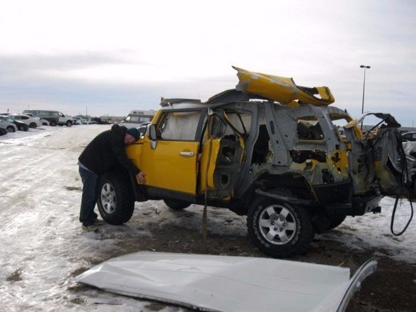

нет.
будет бадабум:
Последнее посещение: 19.07.2018

http://img0.joyreactor.cc/pics/post/%D0%B3%D0%B8%D1%84%D0%BA%D0%B8-%D0%B3%D0%B0%D0%B7-%D0%B2%D0%B7%D1%80%D1%8B%D0%B2-%D0%B0%D0%B2%D1%82%D0%BE-1768792.jpeg
