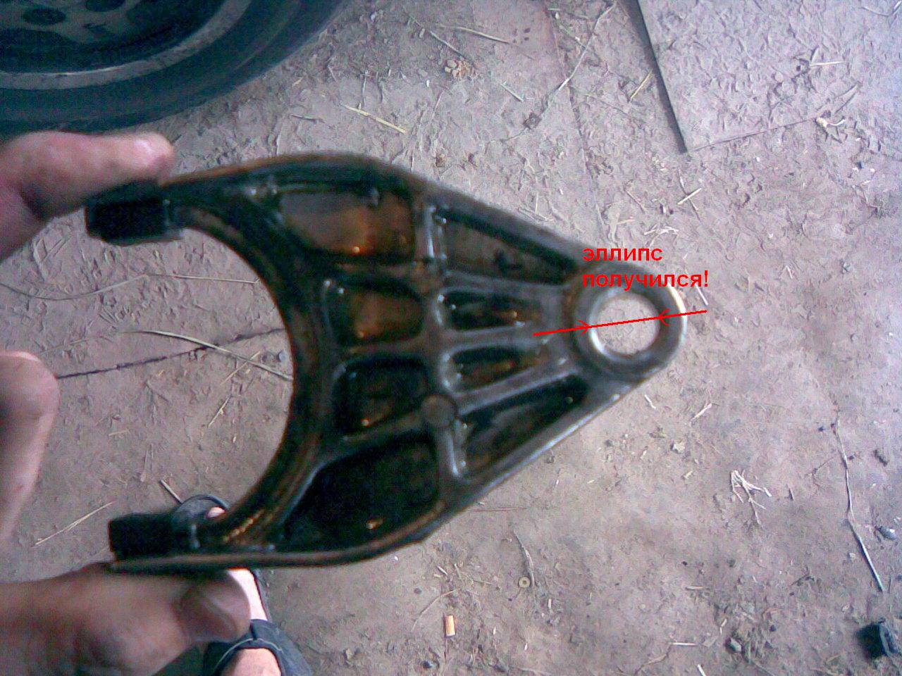

СообщениеДобавлено: Пн 31 Августа, 2009 11:52    Заголовок сообщения: передний мост Dana 30 с вакуумным разъединителем Ответить с цитатой
итак. разобрано, просмотрено! Ввакуум "нашелся. Прочистил каналы на входах в камеру, и нашел "обрыв". Выскочил шланг от насоса.. вот и не было ввакуума! после разбора обнаружился люфт вилочки включения\отключения привода. Устраняем люфт. Может из-за него и не было довключения полуоси? Если ничего не выйдет буду блокировать на постоянный.
