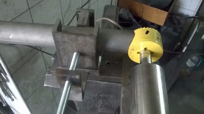

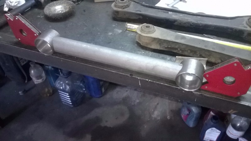

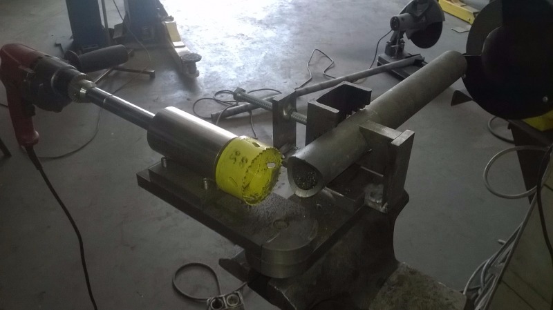

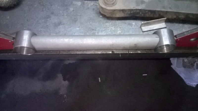

В общем, ни для кого не секрет, что заменить в стоковом рычаге ZJ сайлент и прицепить на сварку, жить долго не будет. Но рано или поздно, приходится искать выход и делать правильные и прочные рычаги, тем более, что америкосы уже всё придумали за нас в этой теме. Вот результат трудов и процесс подготовки под сварку.

По-богатому, чо
Зачет однозначно, с кривыми вырезами болгаркой не сравниться

а чем родные подваренные плохи?
P.S. и кстати, при таких толщинах используемого металла, я бы советовал приплюснувать круглую заготовку трубы в местах, где фрезеруется под стакан сайленблока, так технологичней рычаг будет

При аварии-заносе-об бордюр мост пойдет гулять своим пешком.
Пластилиновый вид рычагов гасит энергию удара, равно как и кривая панара. Было.
Я бы такие рычаги не вжысть.

на ZJ не сайлент надо менять, а рычаг с сайлентом
единственный конструктивный баг - это верхний правый сайлент на переднем мосту - можно ведь было сделать полнотелый support arm.

Тю, че все накинулись лошить? У меня самоварные рычаги такого же вида только более колхозного исполнения ходят уже года 4 наверное, и ничего с ними плохого не случилось. А родные грандовские рычаги - продукт наркотического бреда ИМХО.

еще сделай сайленты из юникаста с твердостью до 80D. за седловидные сварные швы однозначно плюс
