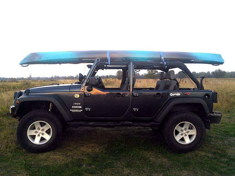

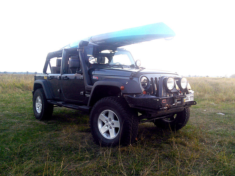

СообщениеДобавлено: Пн 21 Сентября, 2015 8:42    Заголовок сообщения: :) Ответить с цитатой
поки тепло "багажник" виглядає ось так:

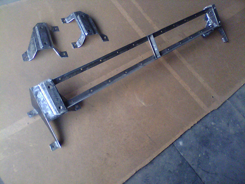

СообщениеДобавлено: Вс 18 Октября, 2015 15:14    Заголовок сообщения: Багажник для Wrangler Unlimited Ответить с цитатой
зварювання-болгарка-зачистка
потім шукаю, хто хоче допомогти зняти кришу...
знімаю
відкручую всі болти, ставлю оці штуки, закручую всі болти
шукаю, хто хоче допомогти поставити кришу...
ставлю...
щось там міряю
знімаю
відкручую оці "проставки"
ставлю кришу
зварювання-болгарка-зачистка...
й так цілий тиждень...
на виході маю отакі от штуки
далі буде

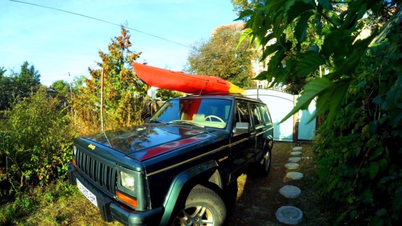

СообщениеДобавлено: Вт 24 Ноября, 2015 9:43    Заголовок сообщения: Багажник для Wrangler Unlimited Ответить с цитатой
Теж ламаю голову, в мене два каяки і третій в планах, тож 30 множимо на 3 + корзина 20кг(мінімум) є сумнів що дах і поперечини витримають. Поки що пробував тільки один вантажити, то поперечини прогинались і гуляли
Сорі за офф, а де катаєш?
http://windwaterroad.blogspot.com/

СообщениеДобавлено: Вт 24 Ноября, 2015 18:15    Заголовок сообщения: Багажник для Wrangler Unlimited Ответить с цитатой
FREEman ти про мої фото? То Дністер ;) Україна!
якщо цікавить то можеш тут глянуть більше http://windwaterroad.blogspot.com/2015/08/dnister-river-1.html
rendevor лодку можу одну з своїх продати а можеш тут глянути
http://kayakmarket.com.ua/uk/kayaki-morskie-i-ekspedicionnye
або тут http://www.aquaadventure.com.ua/index.html
в мене як у другому посиланні

СообщениеДобавлено: Пт 04 Декабря, 2015 20:57    Заголовок сообщения: Багажник для Wrangler Unlimited Ответить с цитатой
в мене воно буде кріпитися не до криші, а до рами безпеки, а криша буде слугувати лише "прокладкою"
в планах багажник з 30 труби - гнутися не буде :)
але з трубов воно не влізе в гараж, тому виробництво багажника поки шо відклав на весну (треба буде або ворота підіймати, або міняти гараж)
