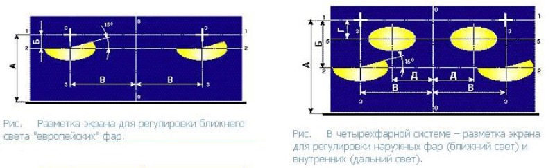

СообщениеДобавлено: Вс 01 Марта, 2015 16:19    Заголовок сообщения: Улучшение головного света ZJ без ксенона Ответить с цитатой
Oleg007 писал(а):
Полировка пластмассы не дала ожидаемого результата.....
фокус света был виден? не пятно, а четкие "полуовалы" как на рисунке слева...
Oleg007
Зарегистрирован: 06.12.2010
Возраст: 54 († 2015 )
Сообщения: 822
Откуда: г.Запорожье
JEEP GrandCherokeeLTD5.2 94г
СообщениеДобавлено: Вс 01 Марта, 2015 17:56    Заголовок сообщения: Улучшение головного света ZJ без ксенона Ответить с цитатой
Ну конечно не так красиво . У меня отражатель подгулявший(мутноват) может помыть ?
