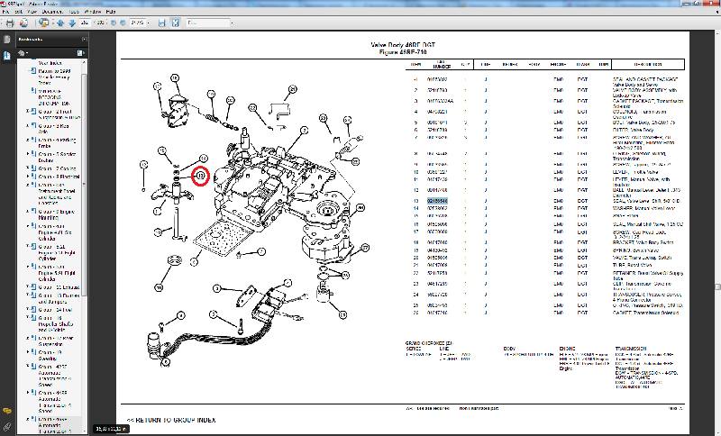

Лужи АТФ+4 под машиной продолжаются, хоть и чуть менее активно. Сегодня было очень лень, но таки заставил себя залезть под машину и еще раз хорошенько, насколько позволяют стесненные условия, все осмотреть. Больше течет слева. Ощупал место стыка коробки с маслозаливной трубой - замаслено давно, некоторое количество масла с пылью, судя по красному герметику, с утечками в этом месте бороться пытались и небезуспешно. Переполз на левую сторону - а том все в свежем масле. Протер хорошенько и решил обложить все бумажными полотенцами - завтра попытаться понять, откуда и сколько вытекает. Хотя версия Alehandro насчет штока переключения режимов коробки однозначно имеет место быть - индикатор (полотенце) сразу получил масляную кляксу. Насчет нового старого датчика парк-нейтраль - сам он замасленным не выглядит, но прокладки под ним, похоже, нет никакой, только на герметик надежда.
Доводилось ли кому бороться с подтеканием сальника штока переключения?
Последний раз редактировалось: Unknown (Вс 19 Октября, 2014 17:11), всего редактировалось 1 раз
Добавлено: Вс 19 Октября, 2014 16:26 Заголовок сообщения: Течь масла из АКПП, регулировка тормозных лент,блок клапанов |
Может еще ткнете меня носом в искомую деталь... Это счастливый №13 на картинке?

Unknown писал(а): | Может еще ткнете меня носом в искомую деталь... Это счастливый №13 на картинке? |
http://avto.pro/zap-02466548-CHRYSLER-2066360988/
t_re46_110.png |
Добавлено: Вс 19 Октября, 2014 17:41 Заголовок сообщения: Течь масла из АКПП, регулировка тормозных лент,блок клапанов |
Спасибо за ссылку, но у меня пока еще нет ясности в вопросе - ЧТО купить Сам сальник даже к Экзисте 57 грн стоит с доставкой, пусть и небыстро, но практически под самый дом. А также неясно, требуются ли при замене еще какие-то детали. Потому подожду денек-другой мнения коллективного разума
Добавлено: Вс 19 Октября, 2014 19:30 Заголовок сообщения: Течь масла из АКПП, регулировка тормозных лент,блок клапанов |
Или все же №16 на рисунке Или оба заменить?
