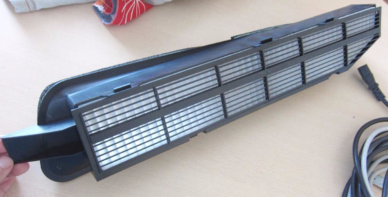

Вот.
размеры вечером
общий вид с двух сторон

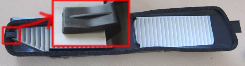

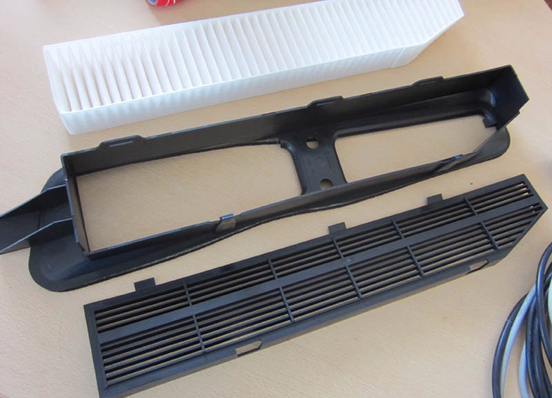

вот как он раскрывается
и в комплекте есть даже два пистона, которыми он крепится через свои два отверстия к кузову.

Обратите внимание на очень удобный "крючек", кеоторый крепит фильтр в дальнем неудобном конце.

СообщениеДобавлено: Пт 22 Мая, 2015 9:12    Заголовок сообщения: Заколхозил воздушный фильтр салона на ZJ 93 Ответить с цитатой
Отличное пособие, спасибо

СообщениеДобавлено: Пт 22 Мая, 2015 9:13    Заголовок сообщения: Заколхозил воздушный фильтр салона на ZJ 93 Ответить с цитатой
Кронштейн, который получается возле крыла тоже сверлится и тоже прикрепляется обычным пистоном к кузову.
