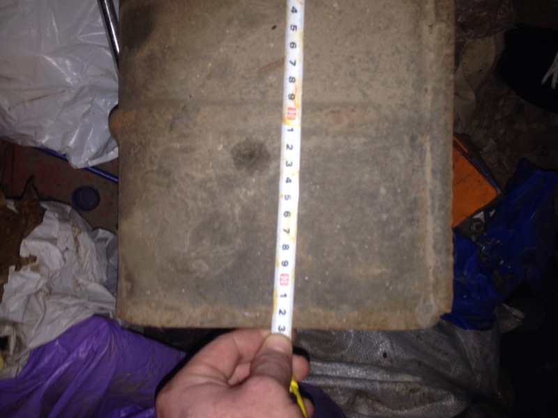

а с какого именно патриота? ( у меня на работе есть патриот пикап.) в среду померяю у него баки!
С обычного(не пикап) 2006 года по-моему
вечером заеду к сотруднику , у него лежит бак с уаз 469 на 38 литров, померяю пофоткаю. Попозже выложу результат;)
уазовский длинный,

+100500 VoLan прав, бак длинный (( 93 см. Будем думать дальше.

НО! если есть сварка, его можно укоротить.

можно, но если он 93 см и объем его 38л то когда укоротиться до 80-75 см станет меньше ( чего не очень хочетса. Бак УАЗа 93-20-20 . А тулить можно 80-30-25 что есть больше в объеме ! Походу нужно клепать бак с нуля! А если сделать выносной бензонасос- то какое давление он должен выдавать ( к примеру взять насос выносной от Мерседеса !
