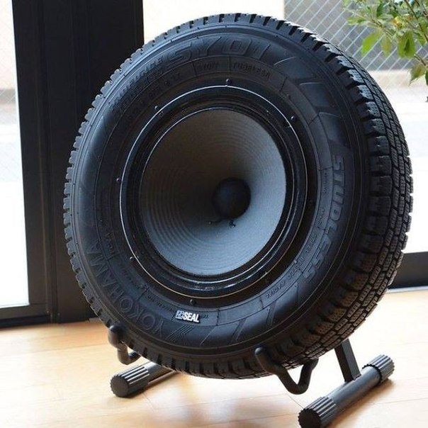

Сообщения: 2701
СообщениеДобавлено: Сб 27 Июня, 2015 9:59    Заголовок сообщения: Сабвуфер в Patriot Ответить с цитатой
